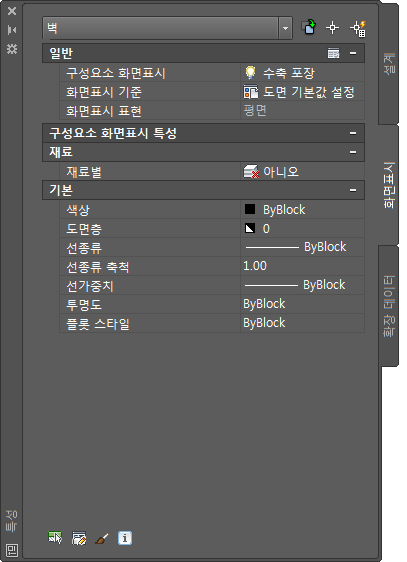

특성 팔레트의 설계 탭에서 객체의 물리적 특성을 조정할 수 있는 것처럼 화면표시 탭에서는 경계 및 해치와 같은 개별 화면표시 구성요소의 설정을 조정하여 객체의 그래픽 특성을 조정할 수 있습니다. 화면표시 탭에서 수행한 변경사항은 평면도 또는 모형과 같은 화면표시 표현에 즉시 적용되어 표시되고 다른 화면표시 표현에도 해당 변경사항을 적용할 수 있는 옵션이 있습니다. 또한 설계 탭 설정이 현재 선택한 객체에만 적용되는 경우 화면표시 탭 특성에 대한 변경사항은 해당 유형의 모든 객체에 대해 선택한 구성요소, 해당 스타일의 모든 객체 또는 선택한 객체에만 적용할지 여부를 지정할 수 있습니다. 재료에 의해 화면표시 구성요소가 조정되는 경우 해당 재료를 사용하는 모든 객체에 변경사항을 적용할 수 있습니다.
주: 화면표시 탭을 숨기거나 현재 숨겨진 경우 표시하려면 명령행에 aecchangedisplaytabstatus를 입력합니다.
화면표시 탭의 화면표시 특성
