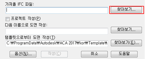

  1. 열기IFC(산업용 기초 등급)를 클릭합니다.
  2. IFC 파일 가져오기 및 도면 작성 대화상자의 가져올 IFC 파일에서 찾아보기를 클릭합니다.
  3. 파일 선택 대화상자의 파일 유형 드롭다운 리스트에서 IFCZIP 파일(*ifczip)을 선택합니다.
  4. IFCZIP 파일을 선택하고 열기를 클릭합니다.
  5. IFC 파일 가져오기 및 도면 작성 대화상자에서 작성을 클릭합니다.
IFC ZIP 파일이 추출되어 가져와집니다.
