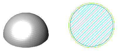

돔 매스 요소를 작성하려면
다음 과정에 따라 돔 매스 요소를 작성하십시오. 돔 매스 요소의 삽입점은 밑면 중심에 있습니다.
3D 및 평면도의 돔 매스 요소
매스 도구 팔레트에서 돔 도구를 선택합니다.
또는
홈 탭
작성 패널
상자 드롭다운
돔
을 클릭합니다
돔의 삽입점을 지정합니다.
커서를 끌고 돔의 반지름을 지정합니다.
회전 각도를 입력하거나 Enter 키를 눌러 기본 각도인 0도를 사용합니다.
돔 매스 요소를 계속 추가하고 Enter 키를 누릅니다.
