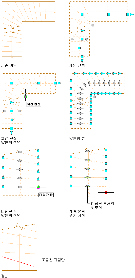

수동 돌음단 스타일로 디딤단 끝을 이동하려면
다음 절차에 따라 수동 - 디딤단 또는 수동 - 라이저 균형 돌음단 스타일이 지정된 계단의 개별 디딤단 끝을 이동하십시오. 각 디딤단 모서리 또는 라이저 면은 디딤단 모서리와 계단의 구성선이 교차하는 지점에 의해 설정된 점에서 피벗합니다. 디딤단 모서리 그립을 새 위치로 끌어 디딤단 모서리의 새 각도를 지정합니다.
디딤단 끝 그립은 디딤단 끝 또는 라이저 면에 위치하는데, 이것은 돌음계단 스타일 대화상자의 라이저 선 사용 설정에 기반합니다.
  1. 1/2 회전 또는 1/4 회전 계단을 선택합니다.
  2. 돌음계단 스타일이 균형인 경우 원형 회전 편집 트리거 그립을 선택합니다. 돌음계단 스타일 선택 대화상자가 나타납니다.
    돌음단 스타일 선택 대화상자
  3. 리스트에서 수동 - 디딤단 또는 수동 - 라이저를 선택한 후 확인을 클릭합니다.
    주: 특성 팔레트에서 스타일을 선택하려면, 기본을 확장하고 일반을 확장한 후 돌음단 스타일에 대해 수동 - 디딤단 또는 수동 - 라이저를 선택합니다.
  4. 회전 편집 트리거 그립을 선택합니다.
  5. 이동할 디딤단 모서리 또는 라이저 면의 디딤단 끝 그립을 선택합니다.
  6. 디딤단 끝 그립의 새 위치를 지정합니다.
    선택한 디딤단의 각도는 지정한 대로 조정됩니다.
    수동 라이저 스타일로 디딤단 모서리 이동
    주: 디딤단 깊이가 각 디딤단과 같아야 하므로 디딤단 모서리 선은 구성 선 주위를 피벗합니다.
  7. 디딤단 끝 이동을 마치면 회전 편집 종료 그립을 클릭하여 기본 계단 편집 모드로 돌아가거나 마우스 오른쪽 버튼을 클릭하고 모두 선택해제를 클릭하여 그립을 끕니다.
