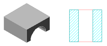

아치 매스 요소를 작성하려면
다음 과정에 따라 아치 매스 요소를 동적으로 작성하십시오. 아치 매스 요소의 삽입점은 해당 밑면 중심에 있습니다.
3D 및 평면도의 아치 매스 요소
