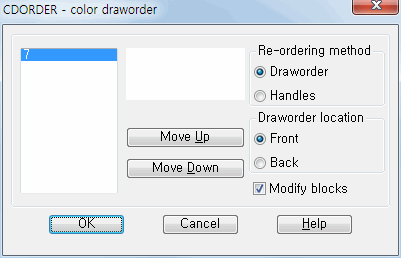

선택한 객체의 그리기 순서를 해당 색상 번호로 정렬합니다.
리스트의 첫 번째 색상이 앞에 오고 마지막 색상이 뒤에 오도록 색상 우선순위를 지정합니다.
대화상자 옵션
다음과 같은 옵션이 표시됩니다.
Re-ordering Method
Draworder DRAWORDER 명령을 사용하여 선택한 객체의 그리기 순서를 정렬합니다.
Handles(사용되지 않음) 도면 데이터베이스에서 객체를 재정리하여 선택한 객체의 그리기 순서를 정렬합니다. 객체가 삭제되고 해당 색상으로 지정되는 순서로 재작성됩니다.
Draworder Location
정면도 색상을 앞에서부터 재정리하고 색상 리스트에 지정되어 있지 않은 객체 앞에 배치합니다.
Back 색상을 앞에서부터 재정리하고 색상 리스트에 지정되어 있지 않은 객체 뒤에 배치합니다.
Modify Blocks 색상을 기준으로 블록 삽입에서 객체 순서를 지정합니다.
Move Up 선택한 색상을 표시 시퀀스에서 위쪽으로 이동합니다.
Move Down 선택한 색상을 표시 시퀀스에서 아래쪽으로 이동합니다.
주: 선택한 객체의 색상은 BYLAYER를 통해 지정되거나 객체별로 명시적으로 지정될 수 있습니다. 외부 참조 객체에는 CDORDER가 적용되지 않습니다.
