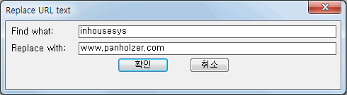

REPURLS(Express Tool)
선택한 모든 객체에 부착된 하이퍼링크에 사용된 URL에서 지정된 문자열을 찾아 대치합니다.
찾기
지정된 전체 URL 또는 부분 URL을 지정할 수 있습니다. 예를 들어, 모든 .com 하이퍼링크 참조를 .net으로 대치하거나 단일 작업으로 내부 URL을 외부 웹 사이트에 대한 URL로 대치할 수 있습니다.
