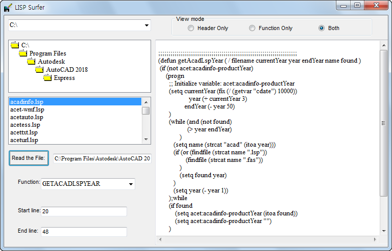

Enter LSPSURF to display the LISP Surfer dialog box:
주: LSPSURF는 인 라인 주석을 사용하는 코드에서는 제대로 작동하지 않습니다.
대화상자 옵션
Read the file 선택한 AutoLISP 파일에서 읽습니다.
Function 함수를 표시하기 위해 선택할 수 있습니다.
Start line 함수의 첫 번째 선의 행 번호를 표시합니다.
End line 함수의 마지막 선의 행 번호를 표시합니다.
Header Only 함수 헤더만 표시됩니다.
Function Only 함수 코드만 표시됩니다.
Both 함수 헤더와 코드가 모두 표시됩니다.
