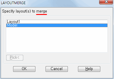

병합할 원본 배치 지정:

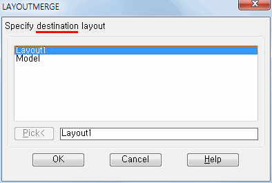

병합할 대상 배치를 지정하거나 새 배치의 이름 입력:

Specify layout(s) to merge or [?]: 배치1, 배치2 배치 이름 및/또는 와일드카드를 쉼표로 구분하여 입력합니다.
Specify destination layout or [?] <Model>: 기존 배치 이름을 지정하거나 새 이름을 입력하여 새 배치를 작성합니다.
사용하지 않는 배치를 삭제하시겠습니까? <Y>:
병합된 각 배치는 대상 배치에 해당 뷰가 저장되고 DEFPOINTS 도면층에 직사각형 및 문자 식별자가 포함된 상태로 레이블이 지정됩니다.
주: 객체 핸들 ID는 병합된 모든 객체에 대해 변경됩니다.
