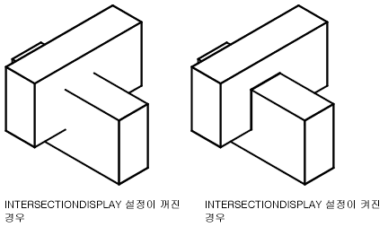

INTERSECTIONDISPLAY 시스템 변수는 비주얼 스타일이 2D 와이어프레임으로 설정된 경우에만 3D 솔리드 및 표면의 교차점 표시를 조정합니다.
