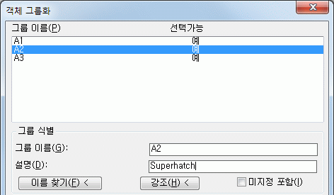

Superhatch 객체는 명명되지 않은 그룹을 사용하여 함께 결합되어 있으므로 연관되지 않습니다. Superhatch의 일부인 단일 객체를 수정하려면 다음과 같이 GROUP 명령을 사용하여 그룹 선택을 끄면 됩니다.
1) 그룹 명령을 시작합니다.
명령: group

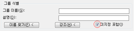

2) 미지정 포함 확인란이 선택되어 있는지 확인합니다.
3) 그룹을 선택합니다. SUPERHATCH에 의해 작성된 그룹의 설명 필드에는 "superhatch"가 표시됩니다.
4) 선택 가능을 클릭합니다.
5) 확인을 선택합니다.
이제 각각의 객체를 개별적으로 수정할 수 있습니다.
