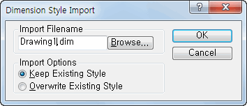

대화상자 옵션
다음과 같은 옵션이 표시됩니다.
Import Filename 가져올 ASCII 텍스트 파일을 지정합니다. 기본적으로 이 파일은 확장자가 DIM이며, DIMEX Express Tool에서 생성된 형식이어야 합니다. 선택한 파일의 모든 치수 스타일을 현재 도면으로 가져옵니다. 문자 스타일도 가져옵니다.
Import Options 현재 도면의 치수 스타일을 유지하는 Keep the Existing Style 및 현재 도면의 스타일을 덮어쓰는 Overwrite Existing Style이 있습니다. Keep the Existing Style 옵션은 가져올 때 이름이 유사한 스타일을 무시하는 반면, Overwrite Existing Style은 이름이 유사한 스타일을 사용합니다.
