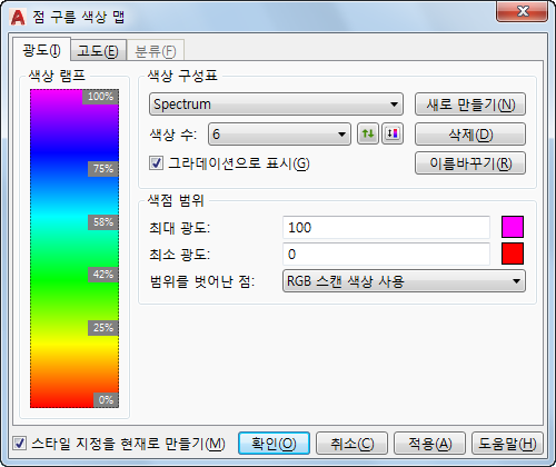

광도 탭(점 구름 색상 맵 대화상자)
광도 점 구름 스타일 지정에 대한 색상 구성표 설정을 편집합니다.
광도, 고도 및 분류 스타일 지정은 점 구름의 관련 점 데이터를 기준으로 점 구름의 색상을 지정합니다. "스펙트럼", "흙"과 같은 미리 정의된 색상 구성표를 선택하거나 구성표를 직접 작성할 수 있습니다. 광도 및 고도에 동일한 색상 구성표를 지정할 수도 있고 각기 다른 구성표를 지정할 수도 있습니다. 분류에는 별도의 구성표 세트가 있습니다.
옵션 리스트
다음과 같은 옵션이 표시됩니다.
색상 램프.
점 구름에 적용할 색상 값 범위를 표시합니다. 여기를 색상을 클릭하여 변경할 수 있습니다.
색상 구성표
도면에 정의된 모든 색상 구성표를 나열합니다. 미리 정의된 색상 구성표를 선택하거나 구성표를 직접 작성합니다.
색상 수
색상 구성표의 색상 수를 지정합니다.
색상 반전
색상 램프의 색상 순서를 반전합니다.
색상 다시 램프
첫 번째 및 마지막 색상을 기준으로 색상 램프를 다시 램프합니다.
그라데이션으로 표시
색상 범위를 그라데이션으로 적용할지 개별 색상 밴드로 적용할지를 지정합니다.
색점 범위
적용 범위
범위를 점 구름의 최고 및 최저 광도 값으로 설정합니다.
최대 광도
색상 구성표가 매핑되는 최대 광도 값을 설정합니다.
최소 광도
색상 구성표가 매핑되는 최소 광도 값을 설정합니다.
범위를 벗어난 점
지정한 범위보다 값이 크거나 작은 점에 대한 표시 방법을 설정합니다.
