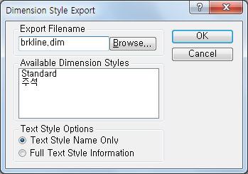

대화상자 옵션
다음과 같은 옵션이 표시됩니다.
Export Filename DIM 확장자로 ASCII 텍스트 파일을 작성하고 엽니다. 파일 이름을 입력하거나 찾아보기를 선택하여 파일을 찾습니다.
Available Dimension Styles ASCII 파일에 쓸 치수 스타일을 선택합니다. 현재 치수 스타일이 표시됩니다. 선택한 각 스타일을 파일 이름 내보내기 그룹에 나타난 파일에 씁니다.
Text Style Options 치수의 전체 문자 스타일 정보 또는 문자 스타일 이름만 ASCII 파일에 저장합니다.
