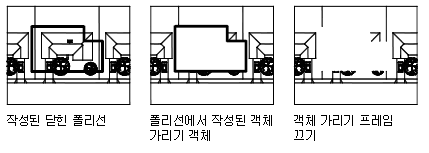

객체 가리기 객체는 현재 배경 색상을 사용하여 기본 객체를 가리는 폴리곤 영역입니다. 객체 가리기 영역은 객체 가리기 프레임으로 정의되며 편집할 때 켜고 플로팅할 때 끌 수 있습니다.
도면 공간의 배치에 객체 가리기를 작성하여 모형 공간의 객체를 가릴 수 있습니다. 그러나 객체 가리기를 올바르게 플롯하려면 플롯하기 전에 페이지 설정 대화상자의 플롯 옵션 아래에서 도면 공간을 맨 마지막으로 플롯 옵션 선택을 취소해야 합니다.
객체 가리기는 래스터 이미지와 비슷하므로 플롯 요구사항이 같습니다. ADI 4.3 래스터 가능 드라이버 또는 시스템 프린터 드라이버가 포함된 래스터 가능 플로터가 필요합니다.
