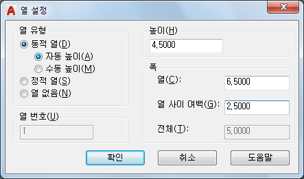

다음과 같은 옵션이 표시됩니다.
작성할 열 유형에 대한 선택 사항을 표시합니다.
열 수를 설정합니다. 이 옵션은 정적 열을 선택할 때만 활성화됩니다.
자동 높이와 동적 열 또는 정적 열을 선택하면 문자 높이를 표시합니다.
컨트롤 열 및 열 사이 여백 폭 값을 표시하고 지정합니다. 열 사이 여백 값은 기본 문자 높이의 5 배입니다.
또한 문자 객체의 총 폭 값을 표시합니다.
