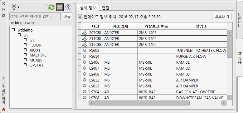

상세 정보 및 연결 창(위치 뷰 탭)
구성요소 상세 정보 및 와이어 시작/끝 정보를 표시합니다.

위치 뷰 탭을 선택합니다. 상세 정보 또는 연결을 보려는 트리의 노드 또는 장치를 선택합니다. 맨 위 노드를 선택하여 전체 프로젝트를 봅니다. 을 클릭합니다.
상세 정보 창
구성요소 상세 정보를 표시합니다.

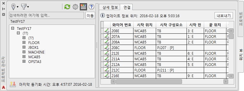

연결 창
와이어 및 연결 정보를 표시합니다.

사용 가능한 필드 - 상세 정보 창
  • 태그. 장치의 태그 값입니다.
  • 제조업체. 장치의 MFG 값입니다.
  • 카탈로그 번호. 장치의 CAT 값입니다.
  • 설명 1. 장치의 DESC1 값입니다.
  • 터미널 스트립. 터미널의 TAGSTRIP 값입니다.
  • 항목 번호. 장치의 ITEM 값입니다.
  • 조립품 코드. 장치의 ASSYCODE 값입니다.
  • 범주. WDBLKNAM 값, 구성요소 유형 또는 블록 이름에 따른 장치의 카탈로그 테이블입니다.
  • 정격 1. 장치의 RATING1 값입니다.
  • 정격 2. 장치의 RATING2 값입니다.
  • 터미널 번호. 와이어 번호를 사용하는 터미널의 와이어 번호, 다중 레벨 터미널의 터미널 번호 리스트 또는 단일 레벨 터미널의 터미널 번호입니다.
  • 설명 2. 장치의 DESC2 값입니다.
  • 설명 3. 장치의 DESC3 값입니다.
  • 설치. 장치의 INST 값입니다.
  • 위치. 장치의 LOC 값입니다.
사용 가능한 필드 - 연결 창
그리드의 각 행에는 연결된 두 개의 구성요소가 포함될 수 있으며 시작 및 끝 구성요소라고 합니다. 구성요소가 시작 또는 끝 구성요소로 간주되는지는 와이어 네트워크의 와이어 시퀀스를 기준으로 결정합니다. 와이어 시퀀스는 특별히 정의되거나, 도면 특성 대화상자의 도면 형식 탭에 정의된 태그/와이어 번호/와이어 시퀀스 순서로 기본 지정될 수 있습니다.
  • 와이어 번호. 와이어에 지정된 와이어 번호입니다.
  • 와이어 ID. Inventor에서 와이어에 지정된 식별자입니다.
  • 시작 설치. 시작 장치의 INST 값입니다.
  • 시작 위치. 시작 장치의 LOC 값입니다.
  • 시작 구성요소. 시작 장치의 태그 값입니다.
  • 시작 핀. 와이어가 연결되어 있는 시작 장치의 핀 값입니다.
  • 끝 설치. 끝 장치의 INST 값입니다.
  • 끝 위치. 끝 장치의 LOC 값입니다.
  • 끝 구성요소. 끝 장치의 태그 값입니다.
  • 끝 핀. 와이어가 연결되어 있는 끝 장치의 핀 값입니다.
  • 케이블 설치. 와이어에 있는 케이블 표식기의 INST 값입니다.
  • 케이블 위치. 와이어에 있는 케이블 표식기의 LOC 값입니다.
  • 와이어 유형. 와이어 유형 작성/편집 대화상자에 정의된 와이어의 와이어 유형입니다.
  • 와이어 색상. 와이어 유형 작성/편집 대화상자에 정의된 와이어의 와이어 색상입니다.
  • 와이어 표준 치수. 와이어 유형 작성/편집 대화상자에 정의된 와이어의 와이어 크기입니다.
  • 케이블. 와이어에 있는 케이블 표식기의 태그 값입니다.
  • 와이어 길이. Inventor에서 정의된 와이어 길이입니다.
