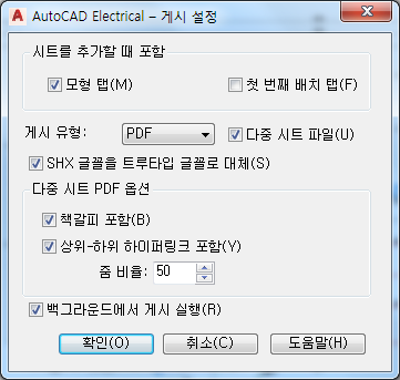

하이퍼링크가 포함된 PDF로 게시
  1. 프로젝트에 대한 구성요소 및 신호 화살표 상호 연계를 업데이트합니다.
  2. 프로젝트 탭 프로젝트 도구 패널 관리자를 클릭합니다. 찾기
  3. 프로젝트 관리자에서 게시/플롯 도구에 있는 화살표를 클릭하고 PDF/DWF/DWFx로 게시를 선택합니다.
  4. 게시할 도면을 선택합니다.
    주: 또한 프로젝트 관리자에서 폴더를 선택하고 마우스 오른쪽 버튼을 클릭한 다음 게시 PDF/DWF/DWFx로 게시를 선택합니다. 폴더의 도면이 처리할 도면 선택 대화상자에서 미리 선택되어 있습니다.
  5. AutoCAD Electrical 게시 설정 대화상자에서 PDF를 게시 유형으로 선택합니다.
  6. 다중 시트 파일을 선택합니다.
  7. SHX 글꼴을 트루타입 글꼴로 대체할지 여부를 선택합니다.
    • 트루타입 문자 글꼴을 사용하는 문자 객체는 PDF 파일 내에서 검색 가능합니다.
    • SHX 글꼴을 사용하는 문자 객체는 PDF 파일에서 그래픽으로 작성됩니다. 문자 값은 PDF 파일에서 주석으로 추가되어 주석에서 검색하는 방식으로 찾을 수 있습니다.
  8. PDF 파일에서 프로젝트 구조를 책갈피로 포함하려면 책갈피 포함을 선택합니다.
  9. 상위-하위 하이퍼링크 포함을 선택합니다.
  10. 이동할 객체에서 PDF 파일이 확대되어 보이는 정도를 제어하는 줌 비율을 정의합니다. 1에서 100 사이의 값을 입력합니다.
  11. 확인을 클릭합니다.
    PDF 및 다중 시트가 미리 선택되어 있는 게시 대화상자가 열립니다.
  12. AutoCAD Electrical 게시 설정 대화상자에서 책갈피를 포함한 경우 게시 옵션을 클릭하고 책갈피 작성의 선택을 취소합니다.
    주: AutoCAD Electrical 및 AutoCAD 책갈피 둘 다 선택된 경우 PDF 파일에 프로젝트 구조 책갈피와 시트 리스트 책갈피 모두 포함됩니다.
  13. 필요에 따라 다른 옵션을 조정합니다.
  14. 게시를 클릭합니다.
