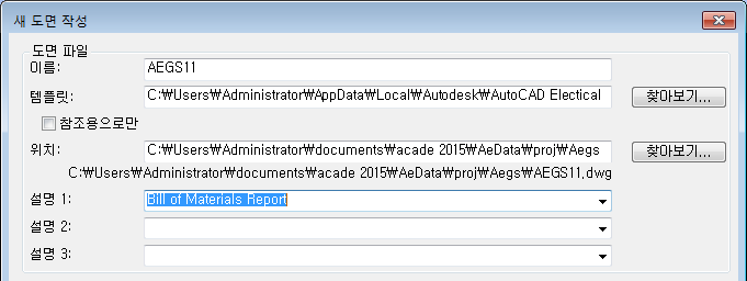

도면 작성
이름: AEGS11
설명 1: 재료 명세서 보고서
AutoCAD Electrical과 함께 설치된 템플릿 세트(*.dwt 파일)에는 acad.dwt 및 ACAD_ELECTRICAL.dwt와 같이 다양한 종류의 도면에 대한 설정이 포함되어 있습니다.
사용자 템플릿을 작성하거나 도면을 템플릿으로 사용할 수 있습니다. 모든 완료 단계에서 도면을 템플릿 파일로 저장할 수 있습니다. 도면을 템플릿으로 사용하는 경우 해당 도면의 설정이 새 도면에 사용됩니다. 템플릿에 기반한 도면을 변경해도 템플릿 파일에 변경되지 않습니다.
AutoCAD Electrical은 AutoCAD 템플릿 파일 사용을 완벽하게 지원합니다. AutoCAD 도면을 AutoCAD Electrical과 호환되게 하려면 AutoCAD Electrical 명령을 선택하여 도면을 수정합니다.
