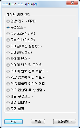

  1. 데이터 가져오기/내보내기 탭 내보내기 패널 스프레드시트로를 클릭합니다. 찾기
  2. 내보낼 데이터 범주를 선택합니다.
    일반을 선택하는 경우 별표(*)로 표식된 범주의 정보가 추출됩니다. 각 범주는 개별 시트(스프레드시트 형식) 또는 테이블(데이터베이스 형식)에 저장됩니다. 여러 범주에 기록하는 경우에는 탭 구분 또는 쉼표 구분 형식을 사용할 수 없습니다.

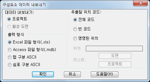

  4. 현재 도면 또는 전체 프로젝트에 대한 데이터를 내보내도록 지정합니다.
  5. 출력 형식을 지정합니다.
  6. 추출할 위치 코드를 선택합니다(해당 사항이 있을 경우).
    • 전체. 위치 값에 관계없이 모든 구성요소를 추출합니다.
    • 공백. 위치 값이 없는 구성요소만 추출합니다.
    • 명명됨. 상자에 입력된 값과 일치하는 위치 값을 갖는 구성요소만 추출합니다. 와일드 카드 문자가 지원됩니다.

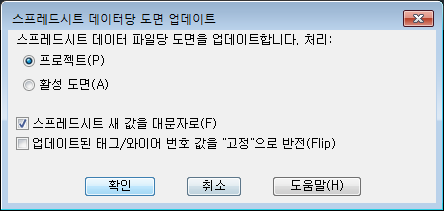

  12. 데이터 가져오기/내보내기 탭 가져오기 패널 스프레드시트에서를 클릭합니다. 찾기
  13. 스프레드시트를 선택하고 열기를 클릭합니다.
  14. 현재 도면 또는 프로젝트에 대한 스프레드시트 데이터를 가져오도록 지정합니다.
  15. 다른 가져오기 옵션을 선택하고 확인을 클릭합니다.
    주: 블록 이름 변경 시 블록 교체 또는 가져오기가 수행됩니다.
