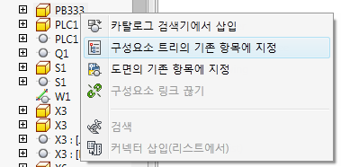

  3. 위치 뷰 탭에서 Inventor 부품을 마우스 오른쪽 버튼으로 클릭하고 구성요소 트리의 기존 항목에 지정을 클릭합니다.
