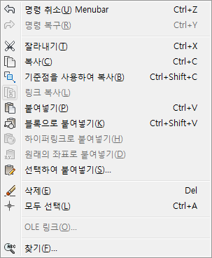

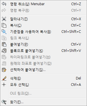

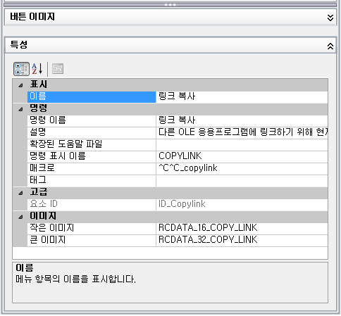

다음 예에서는 이름 특성 값의 앞에 물결표(~)를 추가하여 링크 복사 메뉴 항목을 사용하지 않도록 설정합니다.
다음은 편집 메뉴에 표시되는 링크 복사 메뉴 항목의 이름 특성에 물결표(~)를 추가한 결과입니다.
DIESEL 문자열 표현식을 사용하여 메뉴 항목이 표시될 때마다 조건부로 메뉴 항목을 사용하거나 사용하지 않도록 설정할 수 있습니다. 예를 들어, 특성 창의 매크로 특성에 DIESEL 문자열 표현식이 있을 경우 다른 명령은 활성화되지만 MOVE 명령은 사용할 수 없게 됩니다.
$(if,$(getvar,cmdactive),~)MOVE^C^C_move
