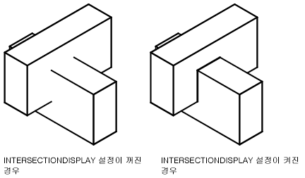

교차 폴리선의 화면표시와 색상을 지정합니다. 교차 폴리선은 3D 표면의 면과 면 교차선에 표시됩니다.
교차 폴리선이 표시되도록 지정합니다. (INTERSECTIONDISPLAY 시스템 변수)
교차 폴리선에 적용할 수 있는 색상을 나열합니다. (INTERSECTIONCOLOR 시스템 변수)
