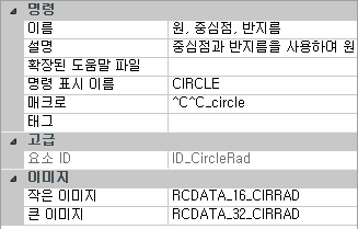

명령에 툴팁 추가
  1. 사용자화 탭에 있는 명령 리스트 창에서 툴팁을 추가할 명령을 선택합니다.
  2. 특성 창의 설명 필드에 선택한 명령에 대한 툴팁 문자를 입력합니다.
  3. 적용을 클릭합니다.
    다음번에 도구막대나 리본 패널의 명령 위에 커서를 놓으면 해당 문자가 툴팁에 표시됩니다.

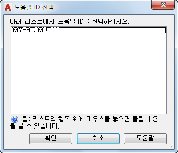

  1. 사용자화 탭에 있는 명령 리스트 창에서 확장된 툴팁을 추가할 명령을 선택합니다.
  2. 특성 창에서 확장된 도움말 파일 필드를 선택하고 [] 버튼을 클릭합니다.
  3. 확장된 도움말 파일 선택 대화상자에서 명령에 대한 확장된 툴팁 정의가 포함되어 있는 XAML 파일을 찾아서 선택합니다. 열기를 클릭합니다.
  4. 도움말 ID 선택 대화상자에서 확장된 툴팁 컨텐츠의 도움말 ID를 선택합니다. 확인을 클릭합니다.
  5. 적용을 클릭합니다.
    도구막대 또는 리본 패널에 명령을 추가하고 나면, 확장된 툴팁을 사용하도록 설정되어 있고 커서가 지정 시간 동안 명령 위에 놓여 있는 경우 확장된 툴팁 컨텐츠가 표시됩니다.
