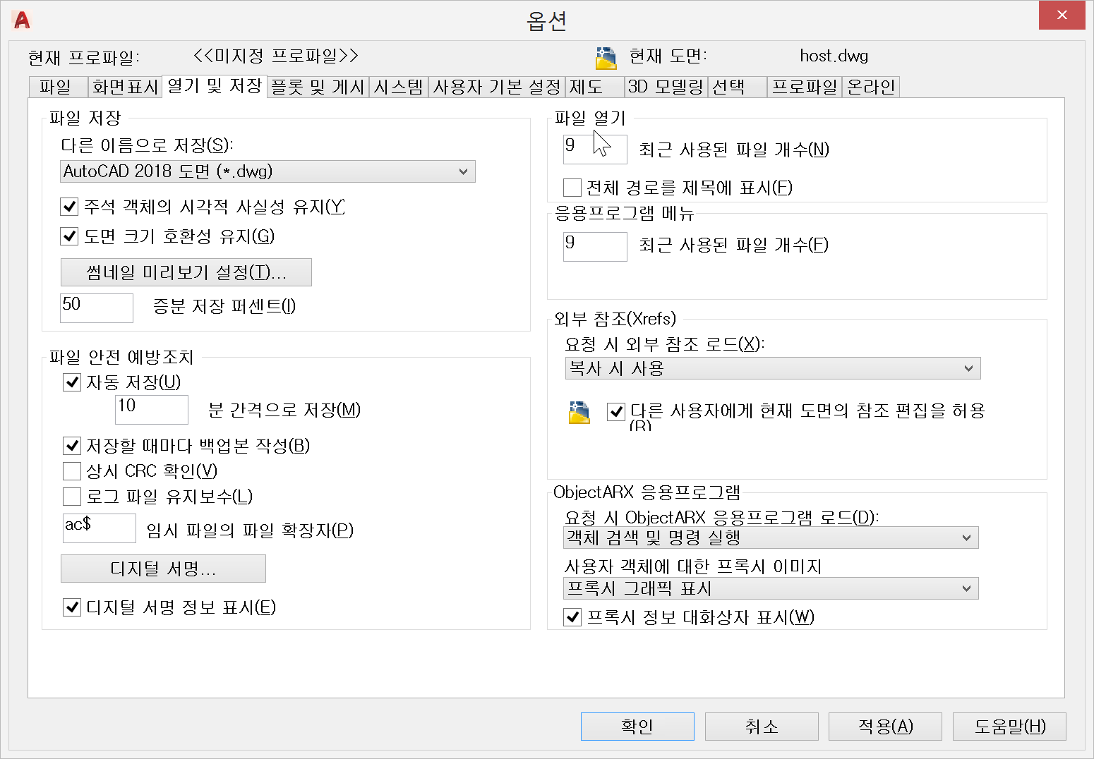

다음과 같은 옵션이 표시됩니다.
파일 저장에 관련된 설정을 조정합니다.
SAVE, SAVEAS, QSAVE 및 WBLOCK을 사용하여 파일을 저장할 때 사용되는 유효한 파일 형식을 표시합니다. 이 옵션에 대해 선택한 파일 형식이 도면을 저장하는 기본 형식이 됩니다.
도면이 시각적 사실성을 가지도록 저장할지 여부를 조정합니다.
(SAVEFIDELITY 시스템 변수)
주석 객체에는 여러 개의 축척 표시가 있을 수 있습니다. 주석 객체는 분해되고 축척 표현은 원래 도면층을 기반으로 명명되고 번호가 추가된 독립 도면층으로 저장됩니다.
도면을 열어 저장할 때 큰 객체 크기 제한 지원을 조정합니다.
(LARGEOBJECTSUPPORT 시스템 변수)
도면을 저장할 때 썸네일 미리보기를 업데이트할지 여부를 조정하는 썸네일 미리보기 설정 대화상자를 표시합니다.
도면 파일에서 잠재적 낭비 공간의 비율을 설정합니다. 전체 저장은 낭비되는 공간을 제거합니다. 증분 저장을 사용하면 속도가 빨라지지만 도면 크기가 증가합니다.
(ISAVEPERCENT 시스템 변수)
증분 저장 퍼센트를 0으로 설정하면 저장할 때마다 전체 저장이 수행됩니다. 성능을 최적화하려면 값을 50으로 설정하십시오. 하드 디스크 공간이 염려된다면 값을 25로 설정하십시오. 값을 20 이하로 설정하면 SAVE 및 SAVEAS 명령의 성능이 현저히 떨어집니다.
데이터 손실 방지와 오류 발견을 돕습니다.
지정한 간격으로 도면을 자동 저장합니다. SAVEFILEPATH 시스템 변수를 사용하여 모든 자동 저장 파일의 위치를 지정할 수 있습니다. SAVEFILE(읽기 전용)은 자동 저장 파일의 이름을 저장합니다.
저장 빈도(분): 자동 저장이 켜져 있을 때 도면 저장 빈도를 지정합니다.
(SAVETIME 시스템 변수)
특히 큰 도면에서 증분 저장의 속도를 향상시킵니다.
(ISAVEBAK 시스템 변수)
백업 파일 사용에 대한 자세한 정보는 백업 파일 작성 및 복원 정보를 참고하십시오.
AutoCAD LT에서는 사용할 수 없습니다.
도면에 객체를 읽어올 때마다 순환 중복 점검(CRC)이 수행될지 지정합니다. CRC는 오류 점검 메커니즘입니다. 도면이 손상되어 하드웨어 문제나 소프트웨어 오류가 의심되는 경우 이 옵션을 켭니다.
문자 윈도우의 내용을 로그 파일에 씁니다. (LOGFILEMODE 시스템 변수, LOGFILEPATH 및 LOGFILENAME 참고)
임시 저장 파일에 고유 확장자를 지정합니다. 기본 확장자는 .ac$입니다.
디지털 서명을 저장할 때 도면에 추가하는 옵션을 제공합니다.
유효한 디지털 서명을 가진 파일이 열릴 때 디지털 서명 정보를 제공합니다. (SIGWARN 시스템 변수)
최근 사용한 파일과 열었던 파일에 관련된 설정을 조정합니다.
빠르게 액세스할 수 있도록 최근 사용된 파일 중 파일 메뉴에 나열될 개수를 조정합니다. 유효한 값은 0에서 9까지입니다.
도면이 최대화되어 있는 경우, 도면의 제목 표시줄 또는 응용프로그램 윈도우 제목 표시줄에 활성 도면의 전체 경로를 표시합니다.
응용프로그램 메뉴의 최근 문서 빠른 메뉴에 나열되는 최근 사용된 파일의 개수를 조정합니다. 유효한 값은 0부터 50까지입니다.
외부 참조 편집 및 로드에 관련된 설정을 조정합니다.
외부 참조 요청 시 로드하기를 끄거나 켜고, 참조된 도면이나 사본을 열지 여부를 조정합니다.
(XLOADCTL 시스템 변수)
현재 도면을 다른 도면에서 참조할 때 직접 편집할 수 있는지 여부를 조정합니다.
(XEDIT 시스템 변수)
AutoCAD Runtime Extension 응용프로그램 및 프록시 그래픽에 관련된 설정을 조정합니다.
특정 응용프로그램에 대한 로드 요구 여부와 그 시기를 지정합니다.
(DEMANDLOAD 시스템 변수)
도면에서의 프록시 객체 표시를 조정합니다.
(PROXYSHOW 시스템 변수)
프록시를 작성할 때 알림 메시지를 표시합니다.
(PROXYNOTICE 시스템 변수)
