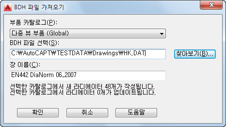

사용자 라디에이터 부품을 작성하려면
  1. 열기BDH 라디에이터 컨텐츠를 클릭합니다.
  2. BDH 파일 가져오기 대화상자의 부품 카탈로그에서 부품을 저장할 다중 뷰 부품 카탈로그를 선택합니다.
  3. BDH 파일 선택 아래에서 BDH 파일(.dat)을 찾아 선택합니다.
    장 이름은 파일에 포함된 제조업체 이름과 작성되거나 업데이트될 부품의 번호로 업데이트됩니다.
  4. 확인을 클릭합니다.
    다중 뷰 부품 카탈로그의 위생라디에이터 폴더에서 지정된 폴더 이름 아래의 부품이 업데이트됩니다. AutoCAD MEP에서는 BDH 파일에 지정된 하위 장 이름에 따라 부품을 구성하고 기존 라디에이터도 업데이트합니다.
