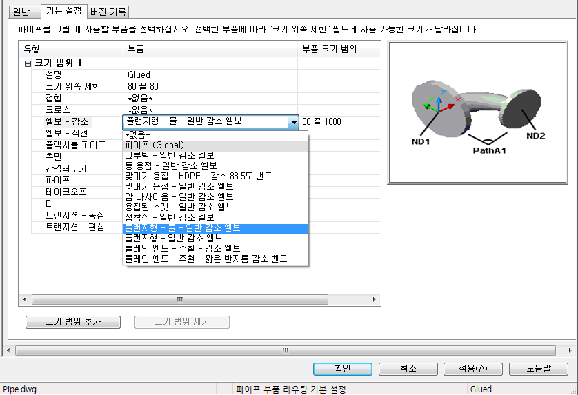

다음 방법 중 하나를 사용하여 스타일 검색기에서 파이프 라우팅 기본 설정을 검색, 적용 또는 변경할 수 있습니다.
  • 스타일 검색기 팔레트의 객체 유형 파이프 객체 파이프 부품 라우팅 기본 설정
  • 도면에서 파이프를 선택하고 특성 팔레트의 기본 치수 라우팅 기본 설정에서 클릭
파이프 부품 라우팅 기본 설정에는 엘보, 티, 측면 및 트랜지션과 같은 파이프 부품 및 부속에 대한 하나 이상의 크기 범위가 포함됩니다. 크기 범위는 공칭 파이프 지름을 기준으로 구성됩니다. 파이프 런을 배치할 때 지정된 크기 범위의 파이프 부품 및 부속을 사용할 수 있습니다. 다음 예에서는 접착식 파이프의 라우팅 기본 설정을 보여 줍니다. 사용 가능한 파이프 부품은 미국 영국식 및 US 미터법 프로파일의 재료 유형을 기준으로 구성됩니다.
재료 유형을 기준으로 구성된 부품을 보여 주는 라우팅 기본 설정

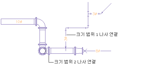

특정 라우팅 기본 설정을 사용하여 그린 파이프 런(평면도, 기계 - 크기별 파이프 화면표시 구성)

라우팅 기본 설정의 크기 범위
특정 크기 범위에 속하는 파이프 및 부속은 파이프 런에서 사용할 수 있는 라우팅 기본 설정에서 공통 공칭 크기를 가져야 합니다. 다음과 같은 조건이 크기 범위에 적용됩니다.
예를 들어, 라우팅 기본 설정을 작성할 때 크기가 1/8"부터 60" 사이인 파이프와 1"부터 24" 사이인 엘보를 선택했다고 가정합니다. 크기 범위의 아래쪽 제한은 1"로 설정되므로 위쪽 제한은 24"로 선택할 수 있습니다.
주: Autodesk Building Systems 2007로 작성된 도면의 라우팅 기본 설정 정의의 크기 범위는 선택한 부품이 지정된 범위 내에서 공통된 공칭 크기를 가지는 것을 보장하지 않습니다. AutoCAD MEP에서 이 도면을 열면 유효성이 검사됩니다. 하지만 이 유효성 검사 중에 일부 위쪽 제한이 다른 크기로 재설정되고 일부 부품이 *없음*으로 재설정될 수 있습니다.
파이프 세그먼트를 파이프 런에 추가할 때 크기 범위 상세 정보가 특성 팔레트에 나타납니다. 공칭 크기는 선택한 라우팅 기본 설정에 대한 크기 범위를 기반으로 그룹화됩니다.
