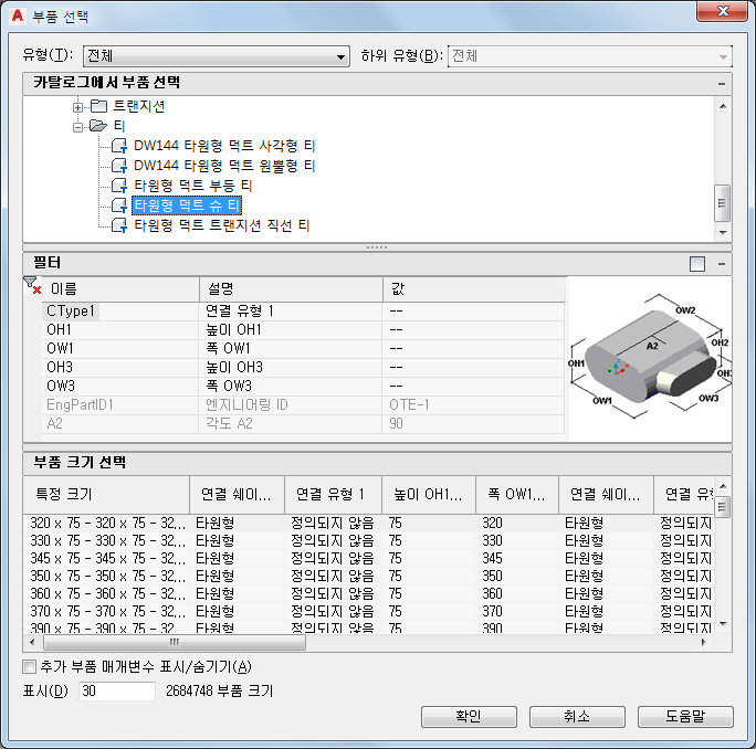

  2. 특성 팔레트일반에서 부품 옆에 있는 부품 이미지를 클릭합니다.
  3. 부품 선택 대화상자에서 카탈로그의 부품을 선택합니다.
    부품 선택 대화상자
    카탈로그에서 부품 선택 아래의 대화상자에는 쉐이프 유형을 기준으로 덕트 부속이 구성되어 있습니다.
  4. (선택 사항) 추가 부품 매개변수 표시/숨기기를 선택하여 매개변수 테이블의 내용을 확장합니다.
  5. 필터를 사용하여 부품 리스트를 정렬합니다.
    주: 부품 카탈로그 및 컨텐츠 위치에 따라 선택할 수 있는 부품이 결정됩니다.
  6. 부품 크기를 선택합니다.
