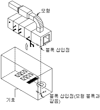

부품의 기호 뷰를 그립니다. 기호 블록은 부품 크기의 2D 표현으로 사용되므로 평면도에 모델링된 객체의 2D 기호를 나타내려면 기호 블록을 그리는 것이 좋습니다.

- 기준점 아래에서 점 선택 옵션을 클릭하고 블록 삽입점을 선택합니다.
삽입점 또는 기준점은 블록 위치 조정을 위한 참조로 사용됩니다.
