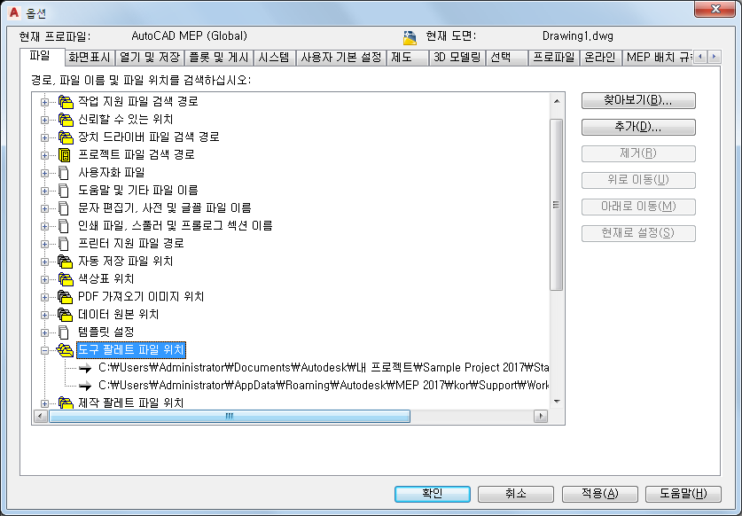

AutoCAD MEP에는 분야별 및 공통 도구 팔레트로 구성된 대규모의 도구 모음이 포함되어 있습니다. 예를 들어, 주석 및 인출선과 같은 문서 도구를 포함하는 여러 도구 팔레트가 있습니다. 또한 기계, 전기, 파이프, 스키매틱 및 위생 설계 도구를 포함하는 많은 도구 팔레트가 있습니다. 팔레트를 탐색하려면
.도구 팔레트 세트는 도구 팔레트 파일 위치 설정의 현재 프로파일에 지정된 도구 팔레트의 집합입니다.
을 클릭합니다.
도구 팔레트 세트에 많은 도구 팔레트가 있는 경우 현재 프로파일에 도구 팔레트 그룹을 작성하고 그룹 내 도구 팔레트 세트에 팔레트를 구성할 수 있습니다. 그러면 필요에 따라 도구 팔레트 그룹 간에 전환하여 도구 팔레트 세트에 있는 팔레트를 모두 표시하거나 단일 그룹에 있는 팔레트만 표시할 수 있습니다. 소프트웨어에 포함된 프로파일은 도구 팔레트의 여러 도구 팔레트 그룹을 정의하며 이 그룹에는 HVAC, 파이프, 전기, 위생, 스키매틱 및 건축 그룹이 있습니다.
프로젝트에서 작업 중인 경우 도구 팔레트 세트에도 프로젝트의 도구 팔레트 그룹이 포함되어 있습니다. 프로젝트를 현재 프로젝트로 설정하면 소프트웨어는 도구 팔레트 세트 경로에 프로젝트별 도구 팔레트의 ATC(AutoCAD
Tool Catalog) 파일 위치를 추가합니다. 현재 프로젝트를 닫거나 다른 프로젝트를 현재 프로젝트로 설정하면 경로에서 프로젝트별 도구 팔레트가 삭제됩니다.
사용자 또는 사용자의 CAD 관리자는 기존 도구 팔레트와 도구를 사용자화하고 새 도구 팔레트와 도구도 작성할 수 있습니다. 도구 팔레트 세트를 사용자화할 수도 있습니다. 자세한 내용은 도구 팔레트 사용자화 또는 도구 사용자화를 참고하십시오.
