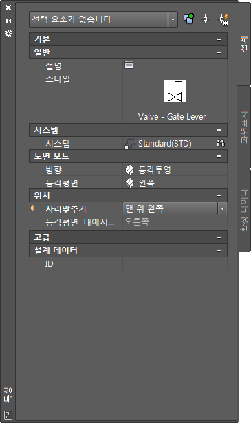

필요한 경우 이동하여 도구를 표시합니다. 도구에는 작성하는 객체에 대한 미리 구성된 특성이 포함되어 있으므로 이 절차에서 참조되는 스키매틱 기호 특성 중 일부는 지정할 필요가 없거나 지정할 수 없을 수도 있습니다.
스키매틱 기호 스타일을 선택하려면... | 할 일... |
현재 도면에서 | 특성 팔레트 ![]() ![]() ![]() ![]() |
도면에서 스키매틱 기호에 대한 기본 컨텐츠 위치로 지정된 디렉토리에서 | 특성 팔레트 ![]() ![]() ![]() ![]() 주: 소프트웨어에 제공되는 모든 스키매틱 기호에 등각투영 뷰가 있는 것은 아닙니다. 직교 뷰와 등각투영 뷰를 모두 가진 기호를 포함하는 도면은 적절하게 명명됩니다.
선택한 도구의 특성에서 참조된 스타일 도면에서 | 특성 팔레트 ![]() ![]() ![]() ![]() |

UCS 아이콘과 십자선은 선택한 등각평면에 맞게 조정됩니다.
왼쪽 등각평면에 스키매틱 기호 추가
맨 위 등각평면에 스키매틱 기호 추가
오른쪽 등각평면에 스키매틱 기호 추가
