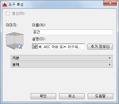

- 새 명령 도구를 마우스 오른쪽 버튼으로 클릭한 후 특성을 클릭합니다.
- 이름에 대해 새 명령 도구의 이름을 입력합니다.
- 설명에 대해 도구 기능에 대한 설명을 입력합니다.
- 명령에 대해 도구 선택 시 실행될 명령을 입력합니다.

- 확인을 클릭합니다.
