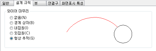

전반 스타일에 대해 설계 규칙 지정
전반 스타일의 설계 규칙에서는 해당 스타일의 전반에 사용되는 와이어 마무리 방법을 지정합니다.
주: 도면층 관리자를 사용하여 도면층을 재매핑하면 전반을 도면에 추가할 때 전반이 배치되는 도면층을 변경할 수 있습니다. 자세한 내용은 AutoCAD MEP 도움말의 을 참고하십시오.
전반 스타일의 설계 규칙을 지정하려면
  1. 전반 스타일이 포함된 도면을 엽니다.
  2. 전기 작업공간에서 다음 중 하나를 수행하여 전반 스타일을 엽니다.
    • 다음을 클릭합니다. 관리 탭 스타일 및 화면표시 패널 스타일 관리자 . 스타일 관리자의 왼쪽 창에서 전기 객체, 전반 스타일을 차례로 확장한 다음 스타일을 선택합니다.
    • 도면에서 해당 스타일을 사용하는 전반을 선택하고 전반 탭 일반 패널 스타일 편집 드롭다운 스타일 편집 .
  3. 설계 규칙 탭을 클릭합니다.
  4. 와이어 마무리에서 와이어 마무리 방법을 선택합니다.
    이 선택에 따라 전반에 연결된 와이어가 표시되는 방법이 결정됩니다. 오른쪽에 있는 미리보기 이미지는 현재 선택의 예를 보여줍니다.
