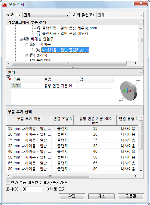

- 특성 팔레트의 일반 아래에서 부품 이미지를 클릭합니다.
- 부품 선택 대화상자에서 카탈로그의 부품을 선택합니다.
부품 선택 대화상자
카탈로그에서 부품 선택 아래의 대화상자에는 미국 영국식 및 미국 미터법 프로파일의 재료 유형을 기준으로 파이프 부품이 구성되어 있습니다. 자세한 내용은 파이프 부품 카탈로그를 참고하십시오.
- 추가 부품 매개변수 표시/숨기기를 선택하여 매개변수 테이블의 내용을 확장합니다.
- 치수별 필터 아래에서 부품 리스트를 필터링합니다.
주: 부품 카탈로그 및 컨텐츠 위치에 따라 추가할 수 있는 부품이 결정됩니다.
- 부품 크기를 선택하고 확인을 클릭합니다.
