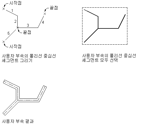

  1. 선, 폴리선 또는 호를 사용하여 중심선을 그립니다.
    일반적으로 중심선은 덕트 설치를 연결하여 그려지며 AutoCAD 선, 호 또는 폴리선의 조합일 수 있습니다. 다음 그림을 참고하십시오.
    사용자 부속 폴리선 중심선 정의
    주: 기존 덕트의 끝점에서 라인워크를 그릴 경우 덕트의 쉐이프 및 크기는 사용자가 작성한 부속의 끝 세그먼트에 상속됩니다.

  3. 사용자 부속의 중심선을 나타내는 폴리선, 선 또는 호를 선택한 후 Enter 키를 누릅니다.
