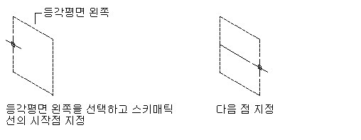

왼쪽 등각평면에 스키매틱 선 그리기

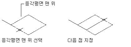

맨 위 등각투영 평면에 스키매틱 선 그리기

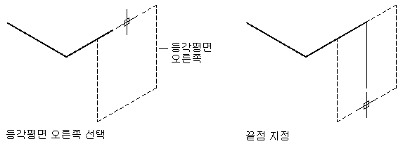

오른쪽 등각투영 평면에 스키매틱 선 그리기
