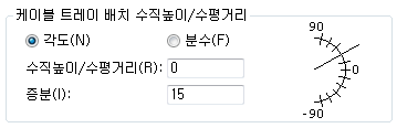

경사는 도면에서 현재 좌표계의 Z 방향(보통은 건물 평면에 수직인 방향)으로 케이블 트레이에 지정됩니다.
- 전기 작업공간에서
- 케이블 트레이 배치 기본 설정 대화상자의 라우팅 탭에 있는 케이블 트레이 배치 수직높이/수평거리에서 각도 또는 분수를 클릭합니다.
- 수직높이/수평거리의 경우 선택한 형식에 따라 원하는 값을 입력합니다.
주: 이 수직높이/수평거리 값이 케이블 트레이 추가 대화상자에서 기본값으로 사용됩니다.
각도
분수
- 각도의 경우 도 단위로 증분 값을 지정할 수 있습니다.
