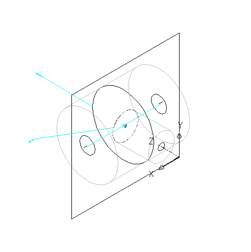

다음 절차를 사용하여 치수를 추가하고 모형의 전체 기본 크기를 지정할 수 있습니다.
- 메인덕트의 전체 길이를 정의하려면 부품 브라우저에서 모형 치수를 마우스 오른쪽 버튼으로 클릭하고 거리 추가를 클릭합니다.
주: 상수 매개변수 값의 경우 상수 치수를 정의하거나 치수를 추가하지 않도록 선택하고 형상의 실제 크기에 따라 기본값을 사용할 수 있습니다. 치수를 추가하지 않으면 부품 크기 선택 중에 매개변수와 해당 값이 표시되지 않습니다.
- 모델링 영역에서 메인덕트 수정자 피쳐를 선택하고 치수를 배치할 위치를 지정합니다.
길이 치수(LenB1)가 모형에 배치되고 부품 브라우저의 모형 매개변수와 크기 매개변수에 추가됩니다. LenB1의 값은 피쳐의 돌출 거리를 기반으로 하는 기본값이며 변경할 수 있습니다.

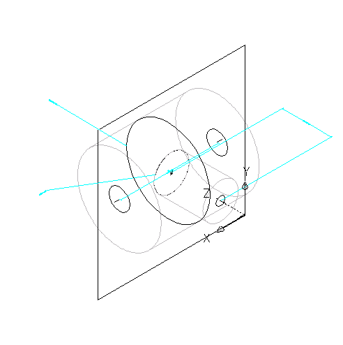

- 분기의 전체 길이를 정의하려면 부품 브라우저에서 모형 치수를 마우스 오른쪽 버튼으로 클릭하고 거리 추가를 클릭합니다.
- 모델링 영역에서 분기 수정자 피쳐를 선택하고 치수를 배치할 위치를 지정합니다.
길이 치수(LenB2)가 모형에 배치되고 부품 브라우저의 모형 매개변수와 크기 매개변수에 추가됩니다. LenB2의 값은 피쳐의 돌출 거리를 기반으로 하는 기본값이며 변경할 수 있습니다.

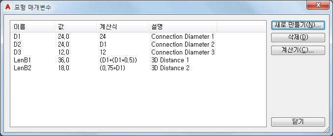

- 기본값을 수정하거나 메인덕트 및 분기 길이에 대해 계산된 값을 지정하려면 부품 브라우저에서 모형 매개변수를 확장하고 길이 치수를 마우스 오른쪽 버튼으로 클릭한 후 편집을 클릭합니다.
모형 매개변수 대화상자가 표시됩니다.
모형 매개변수 대화상자의 예
- LenB1의 계산식 값을 두 번 클릭하고 메인덕트의 지름에 메인덕트 지름의 1/2을 더하는 계산식(D1 + (D1 * 0.5))을 입력합니다.
팁: 계산기를 클릭하여 계산식 도우미에 액세스합니다.
- LenB2의 계산식 값을 두 번 클릭하고 계산식(0.75 * D1)을 입력한 다음 닫기를 클릭합니다.

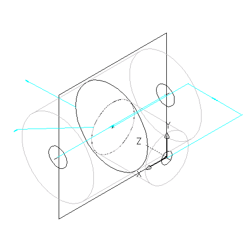

수정한 치수를 반영하여 모델링 영역에서 모형 피쳐가 업데이트됩니다.
