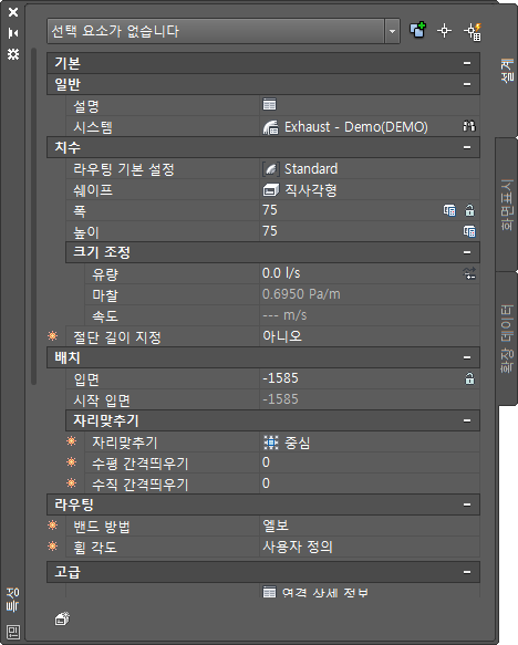

고급 특성은 기본적으로 축소 상태로 나타납니다. 고급 특성을 보려면 (아래쪽 화살표)를 클릭합니다.
특성 | 동작 | 선택 항목 |
연결 상세 정보 |
라이닝 두께 |
덕트 세그먼트에 대한 라이닝 두께를 입력합니다. |
0(기본값) |
단열재 두께 |
덕트 세그먼트에 대한 단열재 두께를 입력합니다. |
0(기본값) |
***지정된 엔지니어링 ID | 덕트 제작에 사용된 덕트 부속의 엔지니어링 ID를 지정합니다. |
라우팅 | 동작 | 선택 항목 |
*경사 형식 |
현재 경사 형식을 지정합니다. 분수, 십진수, 퍼센트 등과 같은 경사 형식이 경사 특성에 영향을 미칩니다. 주: 덕트 배치 기본 설정 워크시트에서 경사 형식을 편집하려면
사용 가능한 경사 형식:
*경사 |
경사 형식을 반영하는 경사 값(이전 릴리즈의 수직높이/수평거리)을 지정합니다. 주: 런에 덕트 부품을 추가하면서 경사 값을 변경한 경우 경사를 조정하기 위한 부속이 추가됩니다.
0(기본값) |
*분기 부속 |
분기를 추가할 때 사용할 부속 조합을 선택합니다. |
*터미널-덕트 연결 |
덕트에 터미널을 연결하는 방법을 지정합니다. |
**부속 설정 |
*기본 설정 |
레이블 | 동작 | 선택 항목 |
스타일 |
덕트 런에 대한 레이블 스타일을 지정합니다. |
흐름 화살표 | 동작 | 선택 항목 |
스타일 |
덕트 런에 대한 흐름 화살표 스타일을 선택합니다. |

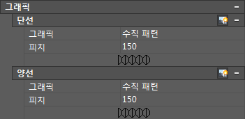

**그래픽 | 동작 | 선택 항목 |
**그래픽 | 플랙시블 덕트의 패턴을 지정합니다. 주: 자세한 내용은 플랙시블 덕트 그리기를 참고하십시오.
***베인 | 동작 | 선택 항목 |
**그래픽 | 덕트 부속에 베인을 추가할지 여부를 선택합니다. 주: 자세한 내용은 플랙시블 덕트 그리기를 참고하십시오.
