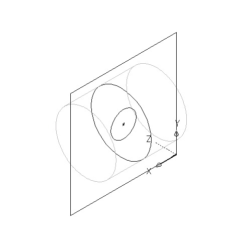

원형을 클릭합니다. 원형 프로파일은 엘보와 같은 부속과 연결구의 지름을 정의합니다. 보다 복잡한 그래픽에 대해서는 형상 선 및 원형 프로파일을 더 추가할 수 있습니다.

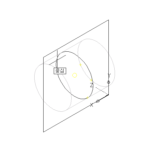

- 중심 모드를 사용하도록 설정한 상태로 객체 스냅을 사용하여 메인덕트의 원형 프로파일 중심을 선택하고 반지름으로 6"(152mm)를 입력합니다.
원형 프로파일이 작성되어 부품 브라우저의 ZX 평면에 추가됩니다.

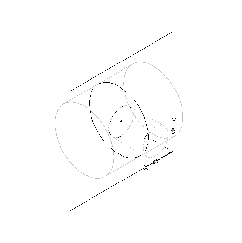

- 부품 브라우저에서 수정자를 마우스 오른쪽 버튼으로 클릭하고 돌출 추가를 클릭합니다.
- 모델링 영역에서 분기에 대한 원형 프로파일을 선택합니다.
돌출 수정자 대화상자가 표시됩니다.
- 종료 아래에서 유형으로 막힘을 선택하고 거리에 10"(254mm)를 입력합니다. 확인을 클릭합니다.
트랜지션 티의 분기를 나타내는 원통이 작성되고 부품 브라우저의 수정자에 두 번째 돌출 수정자가 추가됩니다.

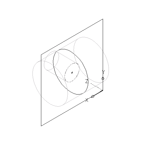

- 분기를 메인덕트의 반대쪽으로 반전하려면 부품 브라우저에서 수정자를 확장하고 두 번째(분기) 돌출 수정자를 마우스 오른쪽 버튼으로 클릭한 다음 편집을 클릭합니다.
돌출 수정자 대화상자가 나타납니다.
- 종료 아래에서 반전을 선택하고 확인을 클릭합니다.
분기가 메인덕트의 반대쪽으로 반전됩니다.
