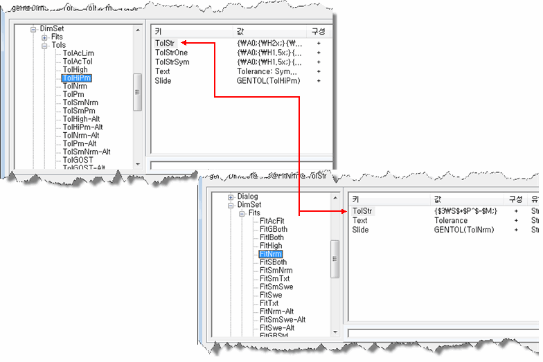

미리 정의된 세트가 부적절한 경우 시스템 편집기를 사용하여 자신만의 사용자화된 맞춤 표시 및 공차 방법을 작성할 수 있습니다. 이 페이지에서는 시스템 편집기 항목 및 키에 연관된 정보를 설명합니다.

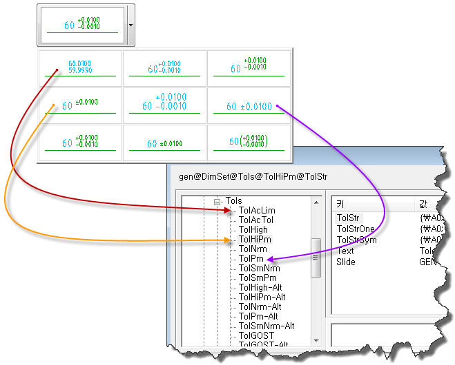

공차 드롭다운에 있는 공차 썸네일은 시스템 편집기의 Acad/M > DimSet > Tols에 있는 처음 8개 항목에 해당합니다. 이러한 항목의 이름은 “Tol”로 시작됩니다(예를 들어 TolHigh). 남은 항목은 공차의 대체 단위 표시를 참조하고 이름은 “-Alt “로 끝납니다. 예를 들어 TolHigh-Alt는 TolHigh의 대체 단위 표시입니다.
시스템 편집기 항목과 공차 표시 간 대응 관계
Acad/M DimSet Tols의 항목(위부터 아래로)은 리스트의 공차 표시(왼쪽부터 오른쪽으로)에 대응됩니다.

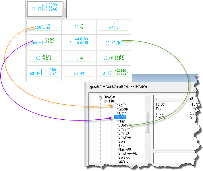

공차와 마찬가지로, 맞춤 표시 대화상자의 12개 표시는 시스템 편집기의 Acad/M > DimSet >Fits에 있는 처음 11개 항목에 대응됩니다. 이러한 항목의 이름은 “Fit”로 시작됩니다(예를 들어 FitNrm). 남은 항목은 맞춤의 대체 단위 표시를 참조하고 이름은 “-Alt “로 끝납니다. 예를 들면 FitNrm -Alt는 FitNrm의 대체 단위 표시입니다.
시스템 편집기 항목과 맞춤 표시 간 대응 관계
Acad/M DimSet Fits의 항목(위부터 아래로)은 맞춤 표시 리스트의 공차 표시(왼쪽부터 오른쪽으로)에 해당합니다.
“Fits” 및 “Tols” 아래의 항목 키
“Fits” 및 “Tols” 아래의 항목 키는 항목이 맞춤 또는 공차인지에 상관없이 동일합니다.
키 및 포함되는 값은 다음과 같습니다.
슬라이드
버튼 면에 표시되는 그래픽의 이름입니다. 이 이름은 보통 MSLIDE 명령으로 작성된 슬라이드 파일(*.sld)의 이름입니다.
문자
버튼 캡션에 대한 문자입니다.
TolStr
공차 표현식이 포함됩니다. 일반적으로 MTEXT 형식 코드와 특수 문자의 조합으로 이루어집니다.
TolStrSym
대칭 공차에 사용되는 공차 표현식이며 공차는 ±; 9.9999 형식으로 표현됩니다. 이 키가 존재하지 않으면 시스템은 TolStr을 따릅니다.
TolStrOne
편심된 공차에 사용되는 공차 표현식입니다. 이 키가 존재하지 않으면 시스템은 TolStr을 따릅니다.
TolStrNeg
0이 아닌 공차가 음수인 편심된 공차에 사용되는 공차 표현식입니다. 이 키가 존재하지 않으면 시스템은 TolStrOne을 따릅니다.
DIM___
이 키와 동일한 이름이 있는 AutoCAD 치수 변수를 설정하는 데 사용되는 수치값입니다.
