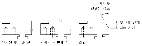

모따기 한 면에 거리를 지정하거나 모따기 각도를 지정하여 구석을 모따기할 수 있습니다.

리본에서 모따기 옵션 패널의 모따기 길이 및 각도 값을 확인합니다. 모따기 길이를 변경하려면
<현재 탭>
모따기 옵션 패널
첫 번째 모따기 드롭다운
을 클릭합니다.
찾기
첫 번째 길이에 대한 값을 선택합니다.
<현재 탭>
모따기 옵션 패널
모따기 각도 드롭다운
을 클릭합니다.
찾기
모따기 각도에 대한 값을 선택합니다.
도면 영역의 빈 공간을 클릭합니다.
구석을 형성하는 첫 번째 선을 선택합니다.
구석을 형성하는 두 번째 선을 선택합니다.
Esc 키를 눌러 명령을 종료합니다.
