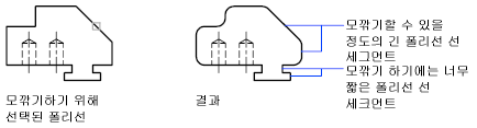

폴리선의 모든 정점을 동시에 모깎기할 수 있습니다.
주:
모깎기를 적용할 수 있을 만한 길이의 세그먼트만 모깎기됩니다.

폴리선을 나타내는 P를 입력합니다.

폴리선을 선택합니다.
