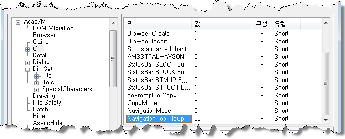

시스템 편집기의 Acad/M > CIT 분기에 있는 NavigationToolTipOpacity 키가 툴팁의 불투명도를 제어합니다. 이 키에는 불투명도 백분율 값이 있으며 100은 툴팁이 완전히 불투명하고 0은 완전히 보이지 않음을 의미합니다.
NavigationMode 키는 설계 탐색 모드의 현재 상태를 나타냅니다. NavigationMode가 0이면 설계 탐색 모드가 꺼진 상태입니다. NavigationMode가 1이면 설계 탐색 모드가 켜진 상태입니다.
