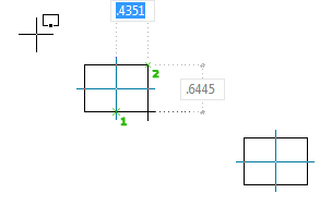

편리한 시작점(구석, 기준의 중간점, 높이의 중간점 또는 직사각형의 중심)을 선택하고, 직사각형 치수를 표시하는 툴팁에 거리 값을 입력하여 높이 및 기준을 지정할 수 있습니다. 구석의 쉐이프를 변경하고 중심선이 직사각형과 함께 그려지는지를 제어할 수도 있습니다.

기준 중간점 지정
직사각형의 가로 가장자리 중간점을 지정합니다.
반대편 구석점 지정
이전에 지정한 중간점의 반대쪽에 있는 직사각형의 구석점을 지정합니다.
