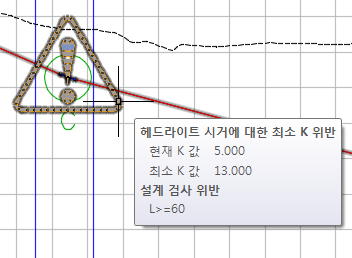

종단 하위 도면요소가 조건이나 설계 검사를 위반하면 경고 기호가 도면 윈도우, 종단 도면요소 뷰 및 종단 계획 배치 매개변수 대화상자의 하위 도면요소에 표시됩니다. 커서를 경고 기호 위에 놓으면 툴팁에 해당 위반에 대한 정보가 표시됩니다. 설계 조건을 위반하면 툴팁에 위반된 조건과 함께 해당 조건을 충족시키는 데 필요한 최소값이 표시됩니다. 설계 검사를 위반하면 툴팁에 위반된 설계 검사 이름이 표시됩니다.

툴팁은 도면 윈도우에서 설계 조건 위반을 검토하는 편리한 방법입니다. 툴팁에는 다음 두 가지 위반이 표시됩니다.
