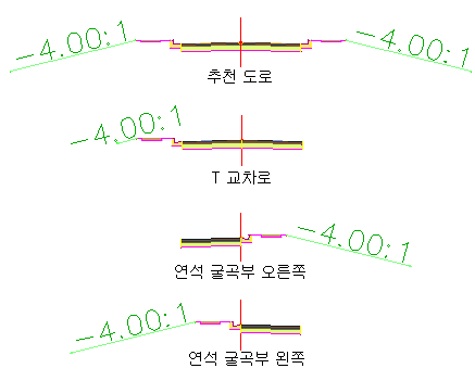

도구 팔레트에 표준횡단 저장
  1. 지표면의 오른쪽에 있는 표준횡단을 확대합니다.
  2. 제안된 도로 표준횡단에서 기준선을 선택합니다.
    주:
    그립을 사용하여 기준선 표식기를 끌지 마십시오.
  3. 기준선 표식기의 아래쪽을 클릭합니다. 기준선을 튜토리얼 표준횡단 도구 팔레트로 끕니다.
    표준횡단의 이미지와 이름이 도구 팔레트에 표시됩니다.
  4. 남아 있는 세 표준횡단에 대해 2단계와 3단계를 반복합니다.
