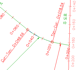

이 연습에서는 지오메트리 점 레이블에 나타나는 기본 약어를 변경합니다.
이 연습은 연습 1: 레이블 문자 재지정에서 계속됩니다.
도면 설정에서 레이블 내용 변경
이 연습에서는 이전 연습에서 수정한 내용이 포함된 Labels-3a.dwg을(를) 사용합니다.
도면 설정 대화상자에서 객체 도면층 탭을 사용하여 AutoCAD Civil 3D 객체와 해당 레이블이 작성되는 기본 도면층을 변경합니다.
선형 지오메트리 점 문자 범주에는 각 지오메트리 점 유형에서 현재 사용 중인 약어가 나열됩니다.
지오메트리 점 레이블이 도면 설정의 변경사항을 반영하도록 업데이트됩니다.
지오메트리 점 레이블의 약어가 변경사항을 반영하여 업데이트되지 않은 경우에는 명령행에 REGEN을(를) 입력합니다.
도면 설정에서 약어를 수정한 지오메트리 점 레이블
