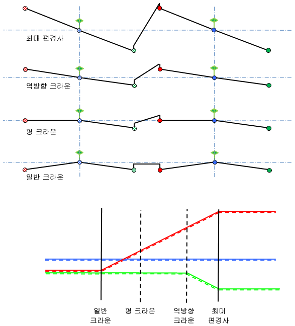

중심에서 피벗(분할된 크라운형 도로의 편경사)
다음 그림에서는 분할된 크라운형 도로에 대한 중심 피벗 방법을 설명합니다.
편경사 다이어그램에 대한 설명은
편경사 회전 축 피벗 방법 정보
를 참고하십시오.
