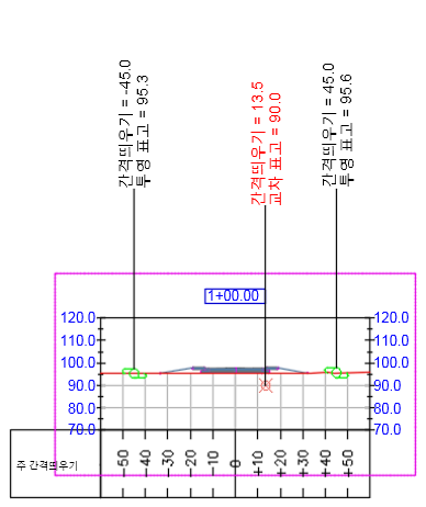

투영 및 교차를 횡단 뷰에 추가하여 횡단 뷰를 기준으로 객체 위치를 시각화할 수 있습니다.
다음 그림은 지반선 수준에서 코리더 한쪽 측면의 투영과 지면 수준 아래에서 교차하는 투영을 보여줍니다.

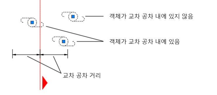

블록과 같은 비선형 객체는 해당 면중심점 그립이 단면 검토선과 교차하거나 교차 공차 내에 있으면 단면 검토선과 교차하는 것으로 간주됩니다.
피쳐 설정 편집 - 횡단 뷰 대화상자에서 교차 공차 값을 지정하여 객체의 면중심점 그립이 단면 검토선과 교차하는 것으로 간주되려면 단면 검토선에 얼마나 근접해야 하는지를 제어할 수 있습니다.
